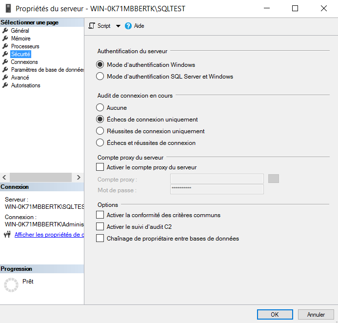

2.3 - S’assurer de la configuration du serveur 'Cross DB Ownership Chaining' que l’option est définie sur '0'
Description
L'option cross db ownership chaining contrôle le chaînage de la propriété de toutes les bases de données au niveau de l'instance (ou du serveur).
Motif
Lorsqu'elle est activée, cette option permet à un membre du rôle db_owner dans une base de données d'accéder à des objets appartenant à un login dans n'importe quelle autre base de données, ce qui entraîne une divulgation inutile d'informations. Lorsque cela est nécessaire, le chaînage de la propriété entre bases de données ne doit être activé que pour les bases de données spécifiques qui le nécessitent plutôt qu'au niveau de l'instance pour toutes les bases de données en utilisant la commande ALTER DATABASE nom_de_la_base SET DB_CHAINING ON. Cette option de base de données ne peut pas être modifiée sur les bases de données système master, model ou tempdb.
Vérification
Exécutez la commande T-SQL suivante :
SELECT name,
CAST(value as int) as value_configured,
CAST(value_in_use as int) as value_in_use
FROM sys.configurations
WHERE name = 'cross db ownership chaining';
Remédiation
Exécuter la commande T-SQL suivante :
EXECUTE sp_configure 'cross db ownership chaining', 0;
RECONFIGURE;
GO
La valeur par défaut est de 0 (désactivé).

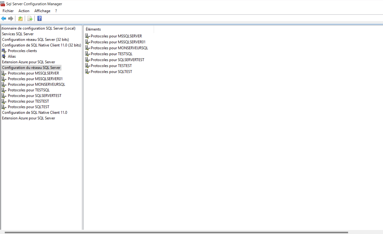

2.10 S’assurer que les protocoles SQL Server inutiles sont définis sur 'Disabled'
Description
SQL Server prend en charge la mémoire partagée, les canaux nommés et les protocoles TCP/IP. Cependant, SQL Server doit être configuré pour utiliser le strict minimum requis en fonction du besoins de l’organisation.
Motif
L'utilisation d'un nombre réduit de protocoles minimise la surface d'attaque du serveur SQL et, dans certains cas, peut le protéger contre les attaques à distance.
Impact
Les services du moteur de base de données (MSSQL et SQLAgent) doivent être arrêtés et redémarrés pour que la modification prenne effet.
Vérification
Ouvrez SQL Server 2022 Configuration Manager ; accédez au réseau SQL Server Configuration. Assurez-vous que seuls les protocoles requis sont activés.
Remédiation
Ouvrez SQL Server 2022 Configuration Manager ; accédez au réseau SQL Server Configuration. Assurez-vous que seuls les protocoles requis sont activés. Désactiver les protocoles nécessaire.
Valeur par défaut
Par défaut, les protocoles TCP/IP et mémoire partagée sont activés sur toutes les applications commerciales éditions

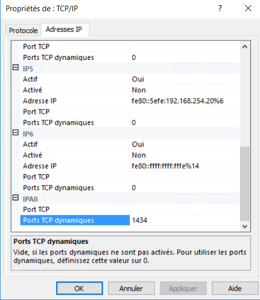

2.11 Assurez-vous que SQL Server est configuré pour utiliser des ports non standard
Description
S’il est installé, une instance SQL Server par défaut se verra attribuer un port par défaut de TCP:1433 pour la communication TCP/IP. Les administrateurs peuvent également configurer manuellement les instances nommées pour utiliser TCP:1433 pour la communication. TCP:1433 est un port SQL Server largement connu et cette affectation de port doit être modifiée. Dans un scénario multi-instance, chaque instance doit se voir attribuer son propre port TCP/IP dédié.
Motif
L'utilisation d'un port autre que le port par défaut permet de protéger la base de données contre les attaques dirigées vers le port par défaut.
Impact
La modification du port par défaut forcera le DAC (Dedicated Administrator Connection) à écouter sur un port aléatoire. En outre, il pourrait faire des applications bénignes, telles que l’application pare-feu, nécessite une configuration spéciale. En général, vous devez définir un port statique pour l'utilisation cohérente par les applications, y compris les pare-feu, au lieu d’utiliser des ports dynamiques qui sera choisi au hasard à chaque démarrage de SQL Server.
Vérification
Exécuter le T-SQL suivant :
IF (select value_data from sys.dm_server_registry where value_name =
'ListenOnAllIPs') = 1
SELECT count(*) FROM sys.dm_server_registry WHERE registry_key = '%IPAll%'
and value_name like '%Tcp%' and value_data='1433'
ELSE
SELECT count(*) FROM sys.dm_server_registry WHERE value_name like '%Tcp%' and
value_data='1433';

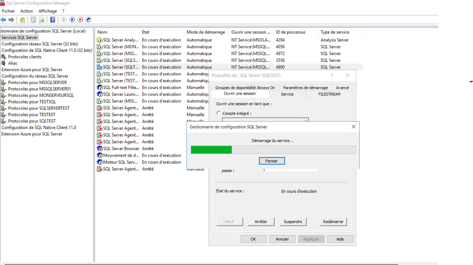

Remédiation
- Dans SQL Server Configuration Manager, dans le volet de la console, développez SQL Configuration du réseau du serveur, développer les protocoles pour InstanceName, puis double-cliquez sur le protocole TCP/IP.
Dans la boîte de dialogue Propriétés TCP/IP, sous l’onglet Adresses IP, plusieurs adresses IP les adresses apparaissent au format IP1, IP2, jusqu’à IPAll. L’une d’elles est pour l’IP Page 40 adresse de l’adaptateur de bouclage, 127.0.0.1. Des adresses IP supplémentaires apparaissent pour chaque adresse IP sur l’ordinateur.
Sous IPAll, changez le champ TCP Port de 1433 à un port non standard ou laisser le champ TCP Port vide et définir la valeur TCP Dynamic Ports sur 0 à activer l’affectation dynamique de port, puis cliquer sur OK.
Dans le volet de la console, cliquez sur SQL Server Services.
Dans le volet des détails, cliquez avec le bouton droit sur SQL Server (InstanceName), puis cliquez sur Redémarrez, pour arrêter et redémarrer SQL Server.
Valeur par d éfaut
Par défaut, les instances SQL Server par défaut écoutent le trafic TCP/IP sur le port TCP 1433et les instances nommées utilisent des ports dynamiques.

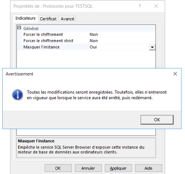

2.12 Assurez-vous que l’option Masquer l’instance est définie sur Oui pour la production d'Instances SQL Server
Description
Les instances SQL Server non mutualisées dans les environnements de production doivent être désigné comme caché pour empêcher la publicité par le service SQL Server Browser.
Motif
Le fait de désigner les instances de production de SQL Server comme étant cachées permet de sécuriser l'installation car elles ne peuvent pas être énumérées. Cependant, les instances en cluster peuvent se briser si cette option est sélectionnée.
Impact
Cette méthode empêche uniquement l’instance d’être répertoriée sur le réseau. Si l’instance est masquée (non exposée par le navigateur SQL), les connexions devront spécifier le serveur et le port pour se connecter.
Il n’empêche pas les utilisateurs de se connecter au serveur s’ils connaissent le nom de l’instance et le port. Si vous masquez une instance nommée en cluster, le service de cluster peut ne pas être en mesure de se connecter à SQL Server. Veuillez consulter la référence de la documentation Microsoft.
Verification
- Dans SQL Server 2022 Configuration Manager, développez SQL Server Network Configuration, cliquez avec le bouton droit sur Protocoles pour InstanceName, puis sélectionnez Propriétés.
- Sous l’onglet Drapeaux, dans la zone Masquer l’instance, si Oui est sélectionné, il est conforme.
Remédiation
- Sous l’onglet Flags, dans la zone Hide Instance, sélectionnez Yes, puis cliquez sur OK pour fermer la boîte de dialogue. La modification prend effet immédiatement pour les nouvelles connexions

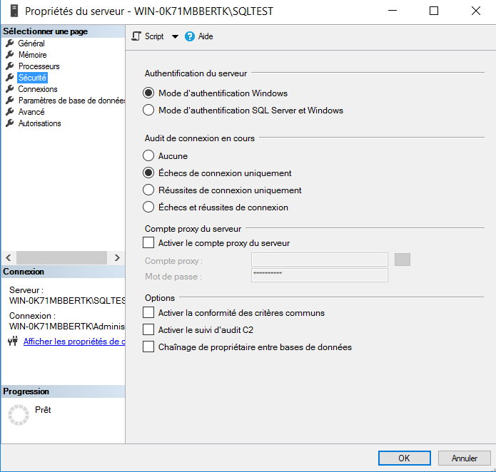

3 - Authentification et autorisation
Cette section contient des recommandations relatives à l’authentification de SQL Server et des mécanismes d’autorisation
3.1 Assurez-vous que la propriété 'Server Authentication' est définie sur 'Windows Mode d’authentification
Description
Utilise l’authentification Windows pour valider les tentatives de connexion.
Motif
Windows fournit un mécanisme d'authentification plus robuste que l'authentification du serveur SQL.
Impact
La modification de la configuration du mode de connexion nécessite un redémarrage du service
Vérification
Exécuter la syntaxe suivante :
SELECT SERVERPROPERTY('IsIntegratedSecurityOnly') as [login_mode];
Un login_mode de 1 indique que la propriété Server Authentication est définie sur Windows Mode d’authentification. Un login_mode de 0 indique une authentification en mode mixte.
Remédiation
- Ouvrez SQL Server Management Studio.
- Ouvrez l’onglet Explorateur d’objets et connectez-vous à l’instance SQL Server cible.
- Cliquez avec le bouton droit sur le nom de l’instance et sélectionnez Propriétés.
- Sélectionnez la page Sécurité dans le menu de gauche.
- Définissez le paramètre d’authentification du serveur sur Mode d’authentification Windows.
Redémarrez le service SQL Server pour que la modification prenne effet.
